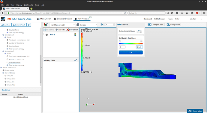

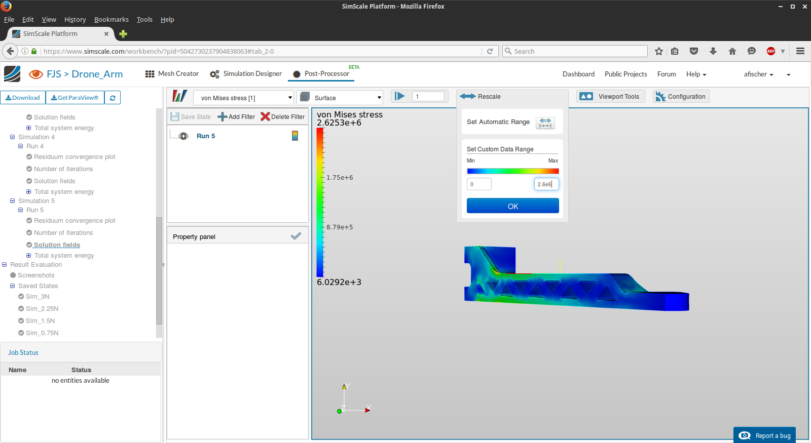

Aber anscheinend stimmt es wohl. Gibt es da eine Möglichkeit wie es einstellen kann das sich die Farben von der Belastung ändern? Wie hast du es in deinem Post zuvor dargestellt?
Da sieht man ja auch wie in Abhängigkeit der Zeit die Belastung sich verändert.
danke
Hey @petrk,
ich habe die Screenshots im View-Mode erstellt. Das Projekt ist von @FJS Drone_Arm by FJS | SimScale. Da sind beide Varianten (Einzelruns und Pseudo-Timestepping) durchgeführt worden.
Die unterschiedliche Darstellung mittels der Farbskala kann man entweder erreichen indem man das Pseudo-Timestepping nutzt. Dann wir die Skala einmal eingestellt und die Darstellung ändert sich beim Iterieren durch die Zeitschritte. Oder man stellt die Farbskala manuell für jedes Result gleich ein. Also Result laden und hier die Skala jedes mal z.B. auf die Maximalspannung für 3 N einstellen (2.6253e+6):
